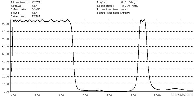

tfc
2012-11-15 19:52:35
TIO2 95.40
SIO2 111.03
TIO2 10.92
SIO2 22.94
TIO2 62.57
SIO2 150.46
TIO2 72.79
SIO2 142.20
TIO2 75.15
SIO2 135.96
TIO2 76.44
SIO2 136.88
TIO2 76.75
SIO2 140.51
TIO2 83.73
SIO2 156.23
TIO2 101.65
SIO2 17.84
TIO2 10.50
SIO2 164.53
TIO2 99.38
SIO2 171.96
TIO2 28.28
SIO2 11.20
TIO2 115.06
SIO2 9.99
TIO2 27.77
SIO2 179.93
TIO2 111.00
SIO2 178.74
TIO2 109.01
SIO2 191.39
TIO2 23.36
SIO2 14.86
TIO2 79.24
SIO2 12.39
TIO2 12.45
SIO2 79.41
你自己重新优化到可以镀膜吧

不好做啊, 可见光段T>90%有点高,又需要这么多薄层,不容易控准确。

指标描述有问题,需要详细的指标要求,不要简化!
