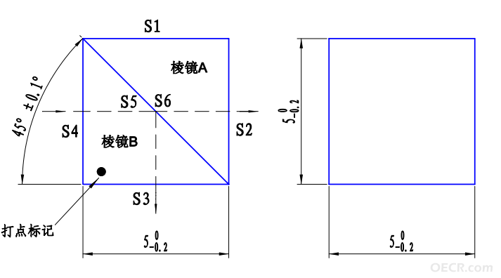

 楼主| 发表于 2013-7-29 08:00:57 | 显示全部楼层
ghtzna 发表于 2013-7-28 09:09
你要求O度入射啊 ,相差不大基本不用考虑
45度的我会考虑的额
不好意思呀,那出图纸的人有误了,45°写成了0°,如果是0°的话那上面的一大堆指标写了就没意义了。
回复 支持 反对
使用道具 举报
 楼主| 发表于 2013-7-29 08:06:21 | 显示全部楼层
ZHJ7239 发表于 2013-7-28 10:11
可能指标有错误,0°入射怎么会有偏振
是45°入射的

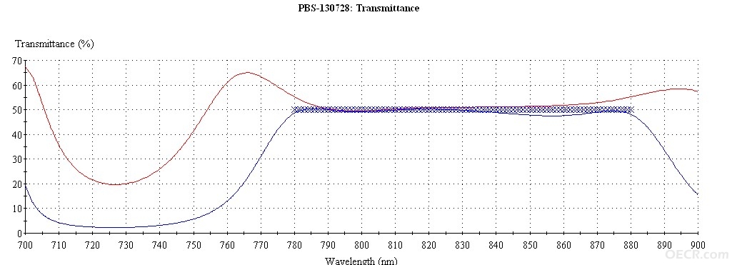

发表于 2013-7-29 10:02:33 | 显示全部楼层
光 ...
件,成本会高一些哈
