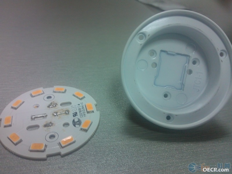

现在传热方案的选择:导热硅脂、导热硅胶、导热泥。
各自优缺点:
一、导热硅脂,热阻小,传热效率高,但是容易污染元器件,不利于清洗,生产线员工反应意见比较大。
二、导热硅胶,易于操作,固定牢固,但是价格高,导热低,不利于返修。
三、导热泥,热阻低,传热效率高,不会污染元器件,易于返修,清洗方便。但是需要手工施胶或者
电子
模具切割涂胶。
综合来说,导热泥为导热硅脂的改良
,在LED
照明
、空气能热水器、电感线圈等方面具有较大的拓展空间,施工工人使用
更加高效,造成浪费较少。
