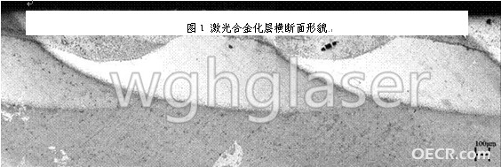

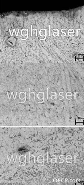

图1为激光合金化层的横断面形貌,强化区由合金化区、淬火区和热影响区组成。典型金相组织如图2所示,组织特征为细密枝晶上分布着亚微米的陶瓷相。
图1 激光合金化层横断面形貌

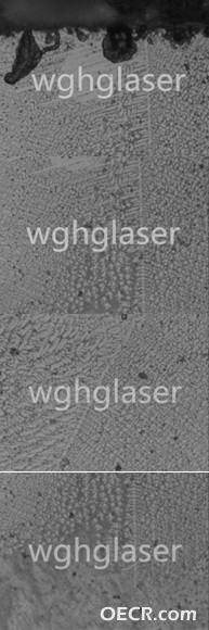

图2 合金化层从表面到基材组织变化

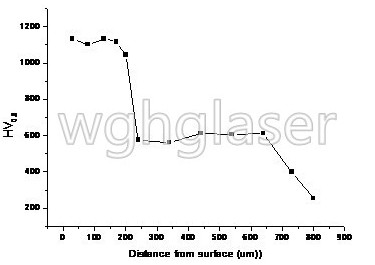

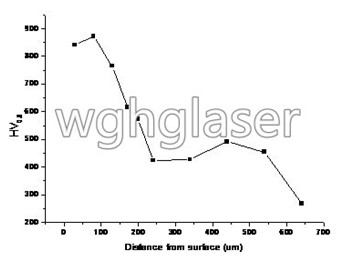

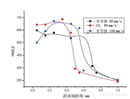

图3为合金化层横向硬度分布,由图中可以看出,合金化层内的硬度达到HV0.21100,层深约为200微米,由合金化层到基体,组织由全马氏体过渡到半马氏体,最后到基体,硬度也呈逐渐下降的趋势。
图3 合金化层横向硬度分布
