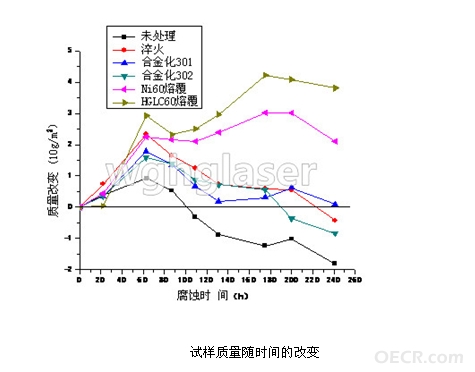

       用浸泡实验对试样进行全浸腐蚀240h,其重量的改变如图所示。
       从图4-4中可以看到,六种试样在腐蚀初期,重量改变都表现为先增后减,而后,只有融覆的两个试样又出现了明显的重量增加现象,而其他试样的重量除合金化301在腐蚀了200h后稍有升高,都保持着降低的趋势。
       以腐蚀过程中金属溶解量的多少作为腐蚀程度的评判标准,则实验中六种试样的腐蚀严重程度依次为:未处理>合金化302>淬火>合金化301>Ni60熔覆>HRC60熔覆。经过激光处理后的45钢,均表现出了更好的抗腐蚀性。
       Ni60和HGLC60两种融覆的试样,在腐蚀了约90h后质量又增加,反应了融覆试样的自修复功能,此时试样表面发生了再钝化,被破坏的氧化膜在试样与溶液的界面处重新生长好,起到保护作用。
       说明所研发的铁基粉末激光熔覆层硬度达到HRC60,且在油井介质中具有与镍基合金相当的耐蚀性,显示出良好的应用前景。
