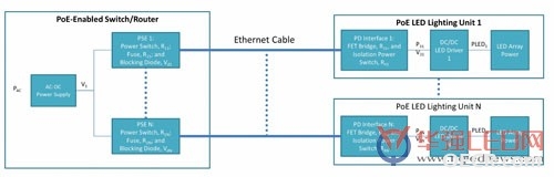

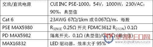

  图3所示为典型PoE照明配置的方框图。CUIINCPSE-1000由230VAC市电供电,该设备的功率为1000W,典型效率为90%。PSE的供电由40W的MAX5984PSE控制器控制,PD使用70W的MAX5982控制器。电缆为Cat623AWG电缆,每股线的电阻为67欧姆每千米或0.067欧姆每米。详细的假设信息请参见图3和表2。
 图3:典型的PoE照明配置,表明支持PoE功能的交换机/路由器如何控制多个照明设备
表2:配置组件

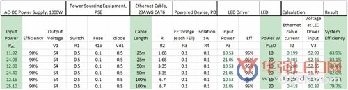

  由于安装效率受Cat6电缆长度的影响,针对10W和20W照明灯,我们分别考察了三种平均电缆长度:25m、50m,以及最大允许长度100m。表3所示为这些场景下的系统效率。
表3oE供电照明场景下的系统效率计算

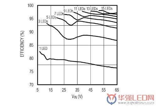

对于LED驱动器,我们在计算中采用95%效率。实际效率可能更高,如图5所示,其中所示为MAX16832 LED驱动器的效率曲线。48V时,可能实现的效率更高。
 图4:MAX16832LED驱动器的效率曲线
  现在再返回来看表2,根据电缆长度的不同,当然还有照明灯的功率,系统效率在79.7%至83.9%范围内变化。对于较高功率的LED照明灯,效率可能略有下降。因此,为了保证效率优势,最好保持每端口的功率稍低。这也允许更精细的控制。但由于20W(1800lm)LED照明灯大概相当于200W的卤素灯,所以这个条件是可以接受的。

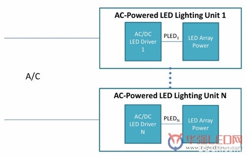

  在测试的交流场景中,直接为LED灯具提供交流电源,要求进行交流/直流转换,如图5所示。
 图5:交流供电的LED灯具会发生极小的电缆功率损耗,但由于交流/直流转换的原因,效率损耗高于PoE场景
  交流场景中,电缆造成的功率损耗极小。大部分效率损耗是由于每个灯具要求的交流/直流转换造成的。MAX16841为离线式LED驱动器,包括恒定频率控制技术,通过工作在导通模式,确保在较低和较高交流电压下均保持最高转换效率。该模式最大程度降低总体导通和开关损耗。请参见MAX16841EVKIT数据资料,其中8个串联LED的效率在调光时为82.9%,无调光时为84.8%。输出功率为10W。
