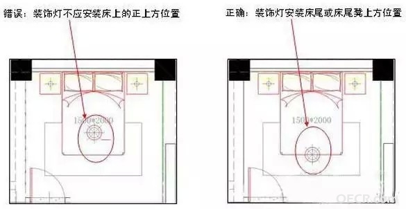

  必须注意的是室内安装装饰吊灯,不宜装在床的正上方,以靠近床尾或床尾凳上方为好。亲们可以参考下图所示:

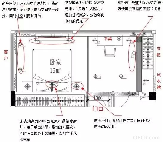

  4、综合照明
  如果你家卧室是标准大小,天花高度约2.8米。小编会采用这样的综合照明方式布灯,下面是灯光规划:
  a、该亮则亮,该暗则暗,做到明亮有度;
  b、对室内进行分区照明,简单空间也能有灯光层次;
  c、需要有足够的照明,起居照明需要优先考虑;
  d、不要出现大片暗区或灯光死角;
  e、窗户内侧,衣柜立面,床头最好装射灯;
更多灯光规划细节,亲们可查看下图哦~

  最后来到最关键的部分,灯具的选择!好灯光的评价标准在于对灯具去照亮你所需照亮的部分,对于固定灯具而言,可根据以下几个原则选择哦:
  1、选择嵌入式灯具为主,大大节省装修空间,做到见光不见灯效果,保证卧室灯光的柔和舒适;
  2、灯具需小型并尽量控制高度,合符居室天花高度;
  3、选择优质合格的产品,避免灯具眩光问题;
  4、床头台灯可选择活动式LED灯,光线角度与灯光亮度易控制,方便阅读。
