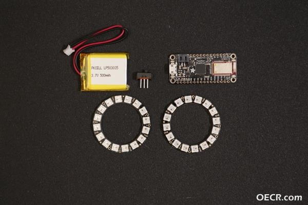

实际上这样一个项目就是在一副耳机的每一面贴上一个智能的LED环。这些LED环是装在一个3D打印外壳上面的,而且能够通过蓝牙连接由iOS或者Android设备来控制。使用者可以通过app预先设定LED灯闪动的模型,选择自己最喜欢的颜色组合和节拍。
不过,要想制造这样一个炫酷的3D打印改装耳机,有四个部件是需要购买的:一个AdafruitFeather32u4BluefruitLE、一块500毫安时锂聚合物电池、两个16×NeoPixelLED环和一个滑动开关。除了这些部件之外,您还需要准备一台3D打印机和其它杂七杂八的东西——更不要提您还需要准备耳机一副了。不过Ruiz兄弟警告称该项目中的3D打印外壳并非适合所有款式的耳机,最适合那种拥有比较平的耳杯、而且没有被头戴盖住的那种耳机。每个3D打印外壳的直径为58毫米,所以在进行这个项目之前,您最好准备一把尺子。

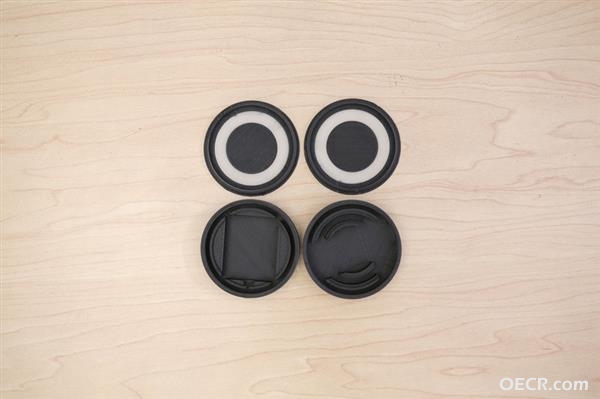

而3D打印的部分则相对简单,需要打印的部件体积也比较小,基本上所有类型的3D打印机都能胜任。Ruiz兄弟建议使用PLA线材,尽管使用其它3D打印线材也无不可。他们建议您可以根据自己耳机的实际尺寸修改教程中提供的零部件设计,并推荐您使用欧特克的免费3D建模
