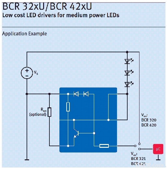

对于低功率RGB LED,可以选用成本极低的BCR40x高边线性LED驱动器。利用微控制器生成的PWM信号可控制LED光的颜色。对于中功率(0.5W)RGB LED或单色LED,全新的低边LED驱动器BCR321U和BCR421U是最理想的选择。利用BCR321U可调节高达250mA的电流。这两种型号的驱动器都具备一个直接逻辑电平输入端,可通过微控制器直接控制。
所有BCR型LED驱动器都具备负热系数,这意味着在温度升高的情况下,电流将以0.2%/K的比率下降。BCR321U、BCR421U和BCR40xU等LED驱动器都采用极小的SC-74封装(2.9x2.5x1.1mm),功耗为1W,应用电路电路图如图2所示。LED驱动器BCR40xW甚至采用更小的SOT343封装。BCR 320U/420U的应用范围包括:建筑LED照明;广告槽型字;装饰照明LED灯带;冰箱和冰柜商业照明;应急照明(台阶照明、出口指示灯等);轮船、火车与飞机的内部照明。
对于低功率LED(有时包括中功率LED)而言,目前仍常用的方法是偏压电阻器。这种方法有很大的缺点,比如发出的光不均匀、缩短LED使用寿命等。作为其替代方法的开关模式驱动器,无法满足0.5W LED产品的价格要求,驱动电路比较复杂。
全新的BCR321和BCR421 LED驱动器经过量身定制,可克服针对0.5W LED应用的不足之处。性能成熟的BCR40x LED驱动产品组合是0.1W LED应用的理想之选。所有型号的LED驱动器都具备极低的成本、简化的解决方案和较小的外形尺寸。

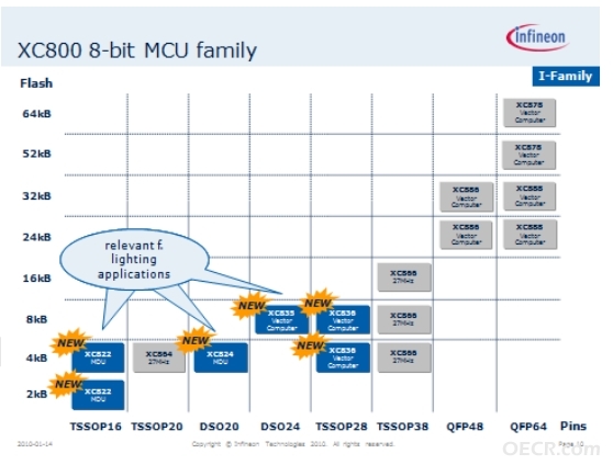

英飞凌XC800微控制器系列包含多种产品,可为照明系统带来丰富特性(图3)。这些照明应用产品的主要特性是:48MHz捕获比较单元(CCU6)生成4个PWM控制信号,与10位模数转换器(高达8个通道)实现直接硬件连接;串行通信I/F包括UART、SPI、I2C;掉电模式导致典型功耗仅为2μA;DALI从协议栈;长使用寿命,产品针对抗高温性而进行过优化。
除快速精确控制多通道LED的产品之外,英飞凌还提供XC82x和 XC83x系列产品。这两个系列的器件通过集成电容式触控控制器,具备适用于感应式触摸轮等HMI接口的特性,比如全新XC822T。
