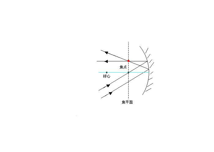

当一簇不平行于凹面镜主轴的平行光经反射后它的焦点的位置在哪?

没有严格的焦点了。。
非要找一个的话,在焦平面上。。
画一条经过焦点的光线,找到它反射后和焦平面的交点就行了

我觉得应该还是有严格的焦点的,原本认为在以凹面镜的曲率中心为圆心,
1/2R为半径的圆周上,不过现在自己否定了,所以想问问大家。

理想情况应该是r/2球面

4楼说的对,楼主自己否定的太早了些.
把凹面镜扩展一下,它将是一个封闭球面,这时它的主轴是过曲率中心的任何方向,因此任何方向入射的平行光都是一样的.不知说得明白不?
