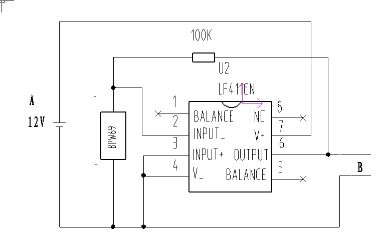

 楼主| 发表于 2006-5-15 01:15:00 | 显示全部楼层
请高人指点~!!!!!!!!!
请高人指点~!!!!!!!!!
lymex和吴量两位同志您们好:
     首先感谢您们每天都在百忙之中抽出宝贵的时间到论坛来为我们排优解难,真是太辛苦您们了,太多的感激的话就不再多说了,恭祝二位工作顺利,万事如意!!
   在这里,我还想再请教lymex您一个问题就是:我按照您所说的画了一个如上的电路图,做出实物来后发现:当我A处的供电电压为+12V时,发现B处的输出电压接近12V,当我把供电电压改为+5V时,B处的电压立即又变成了接近+5V,是不是我的电路图有什么问题呢??
    另您知道夏季室内光照度一般为?lx呢??
    呵呵,问题太多了,望继续不吝赐教

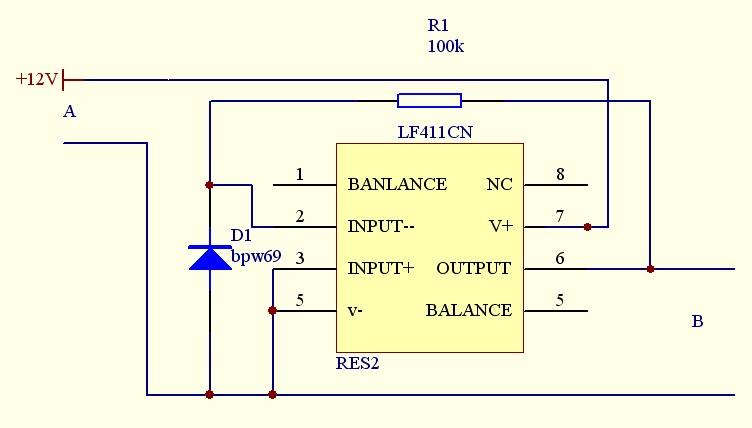

 楼主| 发表于 2006-5-15 02:52:00 | 显示全部楼层
上图不清楚,再发一次
请高人指点~!!!!!!!!!
请高人指点~!!!!!!!!!
发表于 2006-7-16 02:43:00 | 显示全部楼层
LF411CN 的V- 要接一个负电压吧。。你把它接地了啊。

发表于 2006-9-20 20:08:00 | 显示全部楼层
很抱歉,论坛改了版面我找不到了,有一段时间没来这里了。
正如楼上所言,这个电路需要单端运放才可以。
所谓单端运放,就是输入可以到负电源V-(甚至稍微负一些),输出也可以从V-起,因此V-才可以直接接地。常见的单端运放有LM358、LM324,但其输入偏流比较大,记得是几十nA,因此不适合。LF411属于FET输入,偏流小没问题,但不是单端运放,需要负电源(需要把V-接到比地更负的电源上,比如-5V)。
