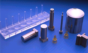

特达公司研发成功的金刚石直接切钢技术可将硬合金钢直接切成镜面,加工的硬钢模芯硬度高,抗划擦能力强,注模时不易氧化,无气泡和剥落现象。同时,由于采用了事前补正技术,将材料收缩率计算入光学设计公式中,使注塑出的镜片面精度得到明显改善,投影影像的清晰度及亮度也得到极大提高。

通常情况下,金刚石刀具会与加工的模芯会发生碳化反应。但我们公司的研发人员经过反复试验研究发现,在某种特定条件下,这种化学反应可以得到有效控制甚至避免。我们的模芯毛坯经过真空热处理后,再进行超低温处理,以确保材料微组织均匀,无杂质,这样处理后的模芯硬度HRC大约在50-52左右,然后采用单晶金刚石刀具进行直接车削。通常加工的面型精度可以控制在在0.2um以下,表面粗糙度在8nm以下。从最终效果来看,采用硬钢模芯注塑出来的镜片与镀镍模芯注塑的镜片相比,在图像的清晰度及亮度方面均要略胜一筹。
