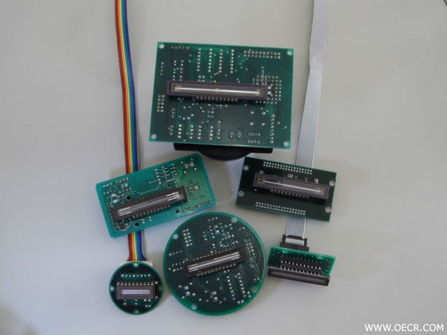

gztek Lv.7 发表于 2007-2-26 22:26:00|广东 | 查看全部
可以采用线阵CCD芯片
1)颜色分为黑白的、彩色(R、G、B色)的;
2)按其光谱响应来分,响应波长分为可见光区,近红外与紫外区,以及近中红外;
3)工作方式分,有单路、双路、三路和四路等输出方式;
4)从像元数上分,有256、512、1024、2048、2160、3000,3648、4000、5000、5400、7500,10500等。
5)从像元尺寸上分,有2.5μm、3.5μm、4μm、4.7μm、5μm、7μm,8μm、14μm、25μm、50μm等。此外还有入射方式和感光器件类型的区别,总之种类较多。
光照科技采用高性能微处理器,双DSP系统,或者多DSP处理芯片和高速缓冲,高速A/D并结合虚拟仪器技术和光照科技创新设计理念研发出的线阵CCD专用信号采集板,该 系统内置实时操作系统(RTOS),采用软、硬件双加密功能设计,具有尺寸小,高稳定,高信噪比特点,免外部电源,且易于二次开发和集成,可广泛应用于:高精度尺寸测量、光谱分析等、颜色分析、二值化数据、位移测量、文档扫描 、印刷监控 、产品线检测、 OCR和2-D条码识别 、生化分析仪器、色谱分析仪器等医疗检验仪器中,性价比远优于国外同类产品。应用范例:跟踪光线轨迹;异物识别和检验;超短脉冲激光同步测量,频闪光源同步测量等。
我们提供最方便使用和二次开发的线阵ccd采集模块,体积小,价格优,希望能有所帮助。可以访问 www.gztek.com 并与我们联系。
