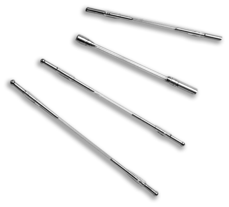

超市提供氪灯与氪灯购买及更换的方法:一般连续氪灯都用在氪灯灯泵YAG激光打标机上面,购买是首先需要注意他的长短和接线端的直径大小,一般比如“K8X125X270”中“K8”表示氪灯的接线端直径大小,“125”表示氪灯的弧长,“270”表示氪灯的总长。还有就是在安装是需要主要其正负极性,一般圆头的表示正,用红色的电源线;尖头的表示负,一般用黑色的电源线。
脉冲氙灯一般在购买是应注意他的配对问题,一般最好要有原来的坏的样品,将他在不要弄坏的情况下寄给制作氙灯的厂家,这样配对更合理,使用更顺利。其次也需要注意其正负极性。一般比如“K8X125X270”中“K8”表示氪灯的接线端直径大小,“125”表示氪灯的弧长,“270”表示氪灯的总长。还有就是在安装是需要主要其正负极性,一般圆头的表示正,用红色的电源线;尖头的表示负,一般用黑色的电源线。
