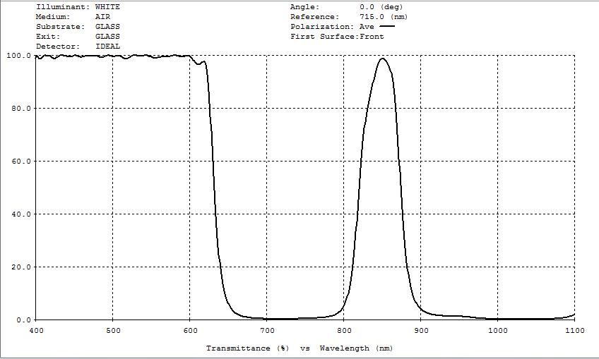

OLPF膜系设计,最近在镀制的!
OLPF膜系设计,最近在镀制的!

理论

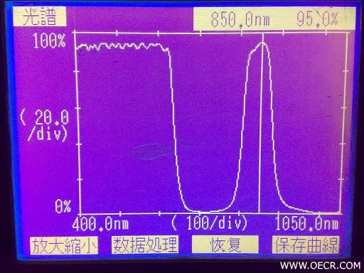

这个是实际镀制曲线!

自己顶一下!
由于镀膜机TOOLING调整的不是很准,所以设计是以机子实际情况考虑的,设计要求不是严格理论上的技术要求!

2007-10-6 17:37:23
这个就是850嘛,你的设计不怎么好哦,改天给你传一个我的设计图,呵呵...
