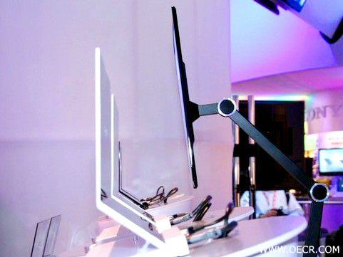

图1:以Kyocera 5.7英寸VGA LCD为例,LED端面照光能在CCFL 60%的功率提供CCFL 80%的亮度。

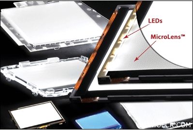

但就效率而言,LED和CCFL似乎在所有相关参数上都接近,如发光效率(范围为50~100流明/瓦)等。不过也存在一些细微差异。例如,对于端面照光应用应该,LED就比CCFL更适合,前者的效率更高。“CCFL的发光效率可能比LED更高,”DeAgazio表示,“但是CCFL是一种散射光源,因此你会浪费掉大量的光。”相比之下,LED具有高度方向性,因此“容易有效地与光导板结合在一起。”

图2:LED将光结合到光导板的效率比CCFL更高。
