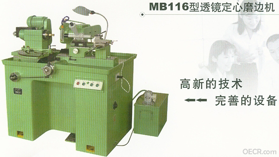

MB116型透镜定心磨边机
    特点:用于磨削高精度透镜外圆、锥面、凹透镜端面整平和通光口径倒角等工序,能半自动及定量磨削。
1、加工透镜的直径Ø60-Ø210mm
2、加工件厚度35mm
3、工件主轴中心高180mm
4、工件主轴旋转角度0°-90°
5、工件主轴往复次数18、25次/分
6、工件主轴往复行程0-40mm
7、工件主轴转速125、200、315转/分
8、砂轮主轴转速3000转/分
9、砂轮规格Ø175 ר32 ר20    Ø150 ר32 ר20mm
10、电机总功率0.89kw
11、机床外型尺寸1080 × 880 × 1070mm
12、机床重量850kg
13、圆度 ≤ 0.005
14、外圆与光学轴心同轴度 ≤ 0.005mm

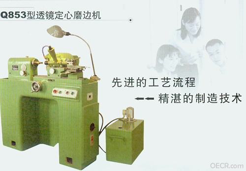

Q853型透镜定心磨边机
    特点:用于成批磨削高精度光学透镜外圆,亦可进行光学透镜之倒角和整平工作。适当改进粘接工艺使用本机特有的砂轮轴可倾斜30度装置,加工透镜直径可达Ø1、5 mm以下。
1、加工透镜直径:Ø3-Ø30mm
2、工件主轴中心高120mm
3、砂轮主轴中心到工件主轴中心距离:60-140mm
4、工件主轴转速:200;315;500转/分
5、工件主轴往复速度:30次/分
6、工件主轴往复行程0-40mm
7、砂轮轴可倾斜角度:0°;30°
8、砂轮主轴转速:3000转/分
9、砂轮规格:Ø150 ר40 ר20
10、电机总功率0.58KW
11、外型尺寸1050 × 750 × 1100mm
12、机床重量600kg
13、圆度 ≤ 0.005

徐州光学设备厂生产的Q 853型光学定心磨边机在全国光学冷加工行业中广泛使用,受到 用户的好评.该机为适应大、小不同直径透镜的磨边需要特设有0°和30°两种砂轮主轴位置.但长期以来用户都未能正确理解和使用这两种位置以致该机的优越性未能充分发挥.
大多数操作者都习惯采用0°位置进行磨边加工,虽有分操作者在磨边时采30°位置, 但在修整砂轮和磨边时却常常出现问题.如在砂轮修整过程中修整砂轮用的金刚笔与砂轮触点的轨迹同在磨边过程中砂轮与镜片触点的轨迹不一致.现就如何合理使用0°和30°位置的功能谈一些看法.
一两种位置的功能比较
1.0°位置的功能
可磨外圆、倒角和凹镜端面整平.
2.30°位置的功能
特别适合磨小直径的镜片外圆.
二 两种位置使用的优缺点
1. 0°位 置
优点:磨外圆、倒角和端面整平可一次完成不需要改变砂轮主轴的角度位置.
缺点:吃刀量不能大,因而加工效率低.吃刀量大了,镜片容易脱落.尤其是小直径的更易脱落 (粘接力小 ).
2.30°位 置
优点:吃刀量可比0°位置大,镜片不易脱落,因而加工效率较高.因为砂轮在切削时减小了使镜片脱落的力增加了使镜片粘接牢固的轴向力.
缺点:当同时需倒角和端面整平时需调至0°位置,不太方便.
三建议
(1)在加工包括磨边、倒角、端面整平等多要求的镜片时最好采用0°位置.
(2)在加工直径较小的镜片时,由于粘接力小镜片易脱落,应尽量采用30°位置.
(3)一般情况下,如对加工效率要求不太高时,均可采用0°位置.(当使 用金 刚 石 砂轮时 ,一般情况下,采用30°位置为好).
(4)建议在0°位置上修整 砂轮.
参考文献 胡公权关于Q853型光学定心磨机砂轮主轴0°和30°位置的正确使用)
