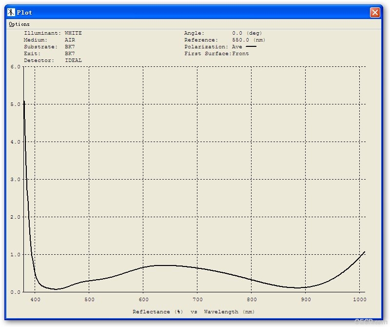

fawang 楼主Lv.9 发表于 2008-10-10 17:30:11|广东 | 查看全部
原帖由 涛哥 于 2008-10-3 12:50 发表
TI3O5,MGF2,SIO2组合,11层就可以了。这叫超宽带增透膜。
好像一个峰值不好做呀,峰值在636NM左右,而且SIO2有2层在10NM左右,如附件中图: 1.jpg 如果峰值要在580NM,就会有其它峰值,就算小整个图形也挺别扭。你的能满足要求吗(图形也比较平滑)?
宇宙深处 Lv.8 发表于 2008-10-11 10:26:42|福建 | 查看全部
楼上的图应该是很难镀的,500处一不小心就会起来.
yzhuang Lv.8 发表于 2008-10-11 16:31:53|江苏 | 查看全部
这种太多层的增透膜是很难镀的,设计出来可行,镀的可行性不太,很容易镀出来的曲线差别很大,我觉得主要还是小厚度的层难以精确控制
