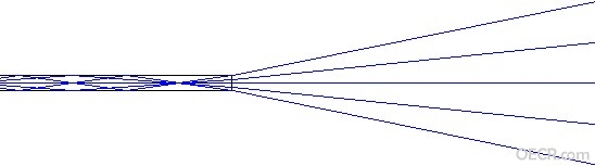

仿真图片应该是这样吧

仿真图片应该是这样吧
sokeek 发表于 2009-3-1 22:46
你这个光线也太小了吧,光纤口径?包层呢?
sokeek
2009-3-2 16:53:38
光纤芯径本来就很小(只有几百微米),ZEMAX仿真激光从尾纤中出射的示意图又不是实物图不用连光纤包层都画出来吧??
