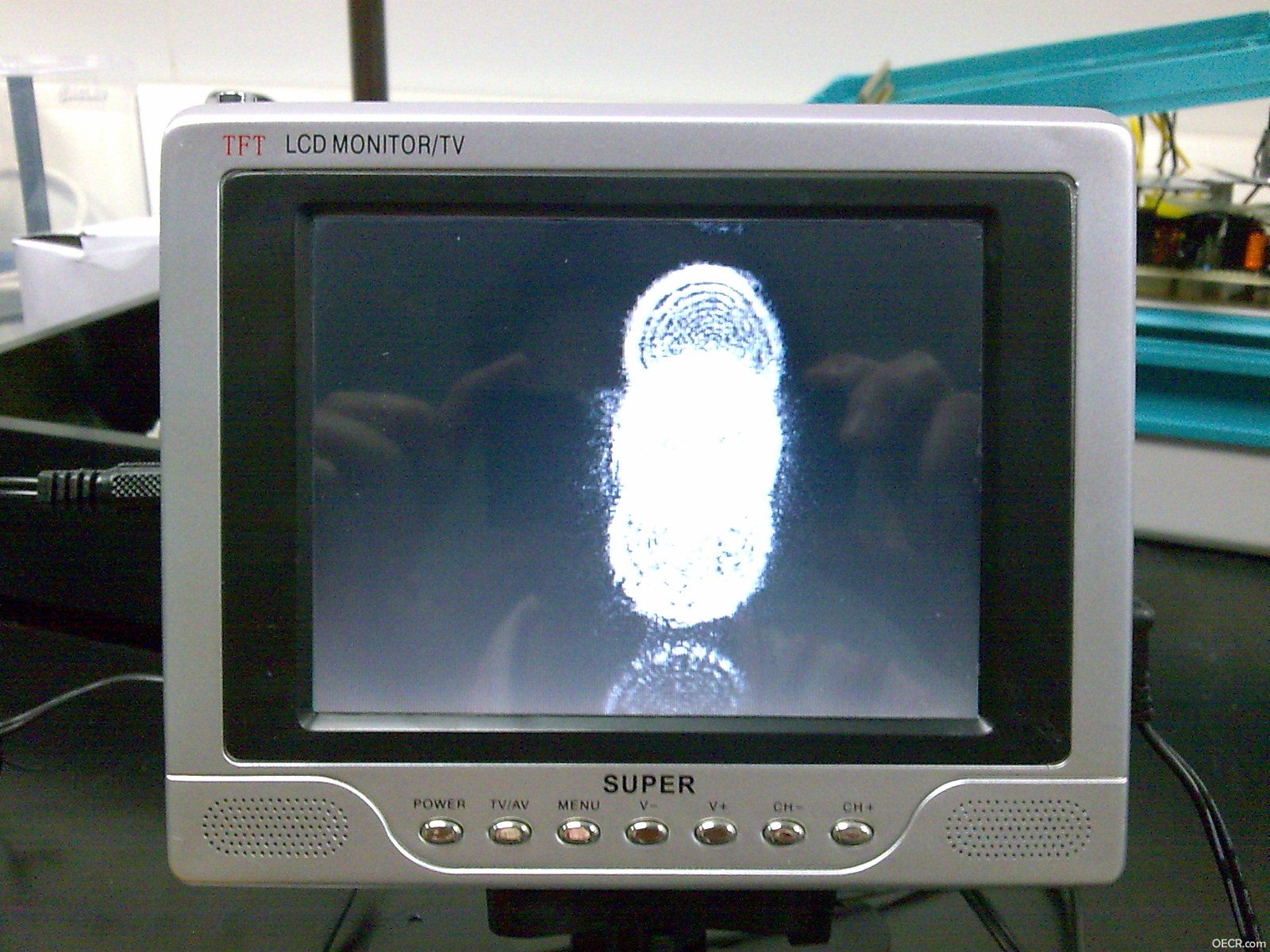

当一LD的发散光经过准直镜的完全准直后,平行光进入CCD相机。在屏幕上看到的光斑光强并不如想象中的均匀(并不是只是否高斯分布),而是整个光斑的光强是由一块一块光强不一致的小光斑组成,看上去很离散的感觉。
我忘记了以前在学校的时候用钠灯作为光源的时候在屏幕上显示的光斑是否均匀。我想知道,我这种情况是LD的问题,还是CCD像素或者电路处理问题。谢谢!

cooljay 楼主Lv.8 发表于 2009-2-27 14:23:49|广东 | 查看全部
图像000为已经加了衰减片的,由于扩束光的直径比CCD的要大,所以有点过界了。
图像006是以前做的实验,由于准直光经过光栅,因此有多束光。从图中可以看到光强强的时候,光斑几乎均匀,因为过饱和了。但当光强不强的时候,光斑的不均匀性就马上出现了。
以上两副图,正是我所遇到的情况,希望各位提出宝贵的意见。谢谢!

optoboy Lv.9 发表于 2009-2-28 11:35:07|江苏 | 查看全部
图片上的黑白颗粒应该是激光散斑的影像,光强的不对称应该是你的激光准直和激光器之间不共心,存在倾斜的情况。

一般来说散斑是激光照射在漫反射屏上产生的漫反射光相干叠加的结果,还是属于激光的相干性这个范围。我看你这个图片很像做散斑实验的时候CCD接收到的画面,按说应该没这么大的反应,或许有其他原因吧。注意一下CCD表面是否干净。

并不是做散斑实验所得的,我试一下用高频调制把激光的相干性降低看效果如何。谢谢你的意见。
