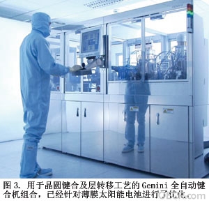

晶圆键合是MEMS领域的一项成熟技术,在20世纪90年代初提出。这项技术在强力和高温(高达600°C)的帮助下,在真空室中使两片衬底键合在一起。当需要光学对准晶圆键合或层转移时,这两个晶圆先被分别对准。之后,才将事先对准并被钳住的晶圆转移到工作腔。今天的键合对准技术与非紫外线和非红外线透明晶圆配合使用,可以获得±0.5μm(3σ)的键合后对准精度。基于热和压力传递概念改良的晶圆键合机(图3),对薄层转移过程进行了优化,并顺带给生产薄膜太阳能电池(如CIGS)、多结叠层电池和多波段光伏电池的客户提供了附加值。晶圆键合机经改良,采用更高的键合力(多达60 kN),可以解决衬底尺寸较大的问题;应用新的集群处理概念,可突破大气压下处理的限制;应用快速加热的概念,可以完成薄层转移特有的内在

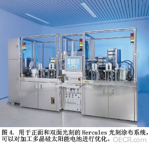

III-V族聚光电池在某些工艺阶段需要光刻精微结构,这引出MEMS设备供应商可以显著降低总拥有成本的另一个领域。目前的丝网印刷技术无法用于这种图形尺寸,因为其有限的分辨率引起有源层的阴影遮挡效应。当前的光刻机(图4)能够以近距离曝光模式实现最低限度的分辨率,小到1μm,并且吞吐量可以轻松地超过喷墨打印或紫外光步进技术。

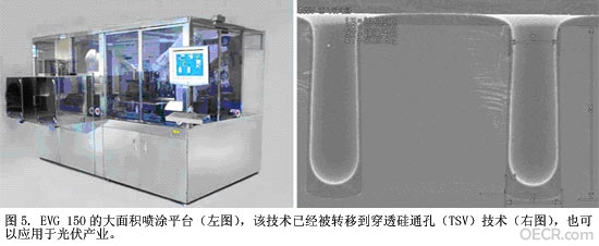

光刻机还可以应用在像多晶硅太阳能电池这样的新概念上。通过增加活性硅表面来优化使用硅衬底。创新的制造概念,例如Origin Energy和澳大利亚国立大学(ANU)的Sliver技术(该技术采用了双面湿蚀刻工艺,做出薄硅片条,因此在衬底的两侧需要一个由光刻形成的刻蚀掩膜),应用掩膜对准技术以形成刻蚀掩膜。喷涂可提供一种创新的解决方案,将悬浮在高分子基质中的金属粒子沉积为薄膜,这一技术对超薄
晶体
和有机聚合物太阳能电池来说特别重要。这项技术已经成功地从MEMS转移到柔性显示器和包含穿透硅通孔(TSV)电互连的下一代晶圆级封装半导体器件(图5 )。
喷涂不同于传统的聚合物为基础的光刻胶材料旋涂工艺。旋转涂膜法将光刻胶施放于晶圆中央,高速旋转甩出聚合物,在一个平面衬底上形成一层均匀的光刻胶。与之不同,喷涂采用了一个低压超声喷雾器,在固定不动的晶圆表面上喷洒细小的光刻胶液滴,因此能够在大的表面形貌上分配一层极其均匀的光刻胶,并保持与旋转涂膜法相当的吞吐量。此外,它还可以比旋转涂膜节省多达80%的光刻胶,而且能生成高度均匀且厚度低于100纳米的光刻胶薄膜。该EVG100系列还可以被扩展,可用于大到780 × 650 mm的衬底,并通过使用高速喷嘴来优化吞吐量和涂层的均匀性。

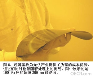

在早期光伏产业中就可以发现薄晶圆处理概念的量产应用。要降低硅太阳能电池每瓦的成本,其中最重要的因素就是要减少硅片材料的厚度。根据衬底的大小不同,采用标准化设备的传输和工艺概念,最小可处理的硅片厚度范围是100-150 μm(图6)。对于脆性非硅材料,这个值要更高。一些领先的硅电池制造商将在未来的1-3年达到这一厚度限制。一项经过生产验证的超薄晶圆处理的技术是在刚性载体上处理晶圆(称为临时键合、解键合),被认为是未来的行业标准。薄晶圆通过有专门释放机制的特殊中间层,暂时与可重复使用的刚性载体键合。这些中间层可以是多层干膜,旋涂上的聚合物或者特殊的蜡。因此,处理超薄晶圆的整个工艺过程可以跟一个标准的晶片一样,而且没有必要为改造适应设备兼容薄晶圆而进行额外的投资。在制造过程的最后,通过激活相应的释放机制(通常利用温度或紫外线辐射),成品超薄晶圆可以从其载体上脱离下来(解键合)。
