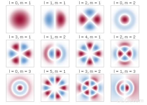

多模输出的光束分布也是高斯型的吗?高斯拟合度大概是多少?跟单纵模(单频)差别大不大?-----------------望高手指教!

看来,你没有把横模\纵模分清楚.
光场分布一般指"横模",只有TEMoo(单横模)才是很好的高斯分布.
单频是指单一纵模.

单纵模一定是单横模,但是单横模不一定是单纵模。横模和纵模是有关联的。多横模也是高斯分布,只不过是近高斯分布而已,至于拟合度要看你的模式是什么样的。书上有关于多模激光的输出能量分布公式,你可以拟合一下。

2009-8-3 09:55:18
邻家小妹 发表于 2009-8-2 17:16
颜色是代表不同偏振态吗?

2009-8-13 13:18:36
图很好看,只是不知道红色和蓝色代表什么?

2009-8-13 14:26:52
邻家妹妹,第一个图标是TEM00,怎么M=1呢?

2009-8-13 17:07:23
wolfchen 发表于 2009-8-13 14:26
对阿,而且圆形横模应该是用p和l来表示阶次的吧。至于红色和蓝色,应该是表示相同的偏振方向但是相位相差180度。
