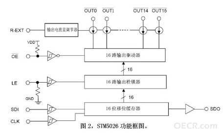

上海思晶微电子有限公司于2008年初向市场推出LED显示屏用LED驱动芯片系列产品SMT5026。SMT5026内建CMOS移位寄存器与锁存功能,可以将串行的输入数据转换成并行输出数据格式,功能框图见图2。
SMT5026的主要特性:
  16路恒流源输出通道、电流输出大小不因输出端负载电压变化而变化;
  恒流输出电流范围值:5mA~90mA;
  极为精确的恒流输出电流值匹配度:通道间最大误差<±1.5%,芯片间最大误差<±3.0%;
  通过调节外部电阻,可设定恒流输出电流值(Iout=5~90mA);
  高达25MHz数据传输时钟频率、具施密特触发器输入装置,强化抗噪声功能;
  快速的输出电流响应,最小值响应时间≤200ns;
  工作电压:3.0V~5.5V;
  符合RoHS标准,100%无铅封装;
  封装形式:SSOP24-300-1.0,SSOP24-150-0.635,与市场上主流产品相兼容。
