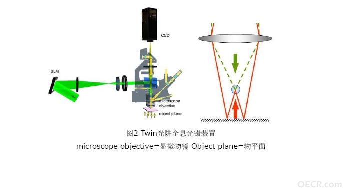

利用空间光调制器,可以灵活地实现光束的变换,获得所需的阱域分布。所谓阱域,
就是具有高梯度光强分布的区域,该区域可形成对微粒的三维束缚(如图2)。Andreas.H
等的实验装置中1),采用了Holoeye HEO 1080P II SLM,其分辨率为1920×1080,像
元大小8um。该实验中,为解决一般光镊系统高数值孔径物镜带来的短工作距离问题,设
计出Twin双光束技术,即另一部分光通过载波片的反射,形成与原会聚光对应的反向会聚
光。这样,可以减小散射光的影响,提高轴向作用力,在低数值孔径物镜下也可形成光
回复|共 1 个
大巴 楼主Lv.9 发表于 2009-12-16 11:01:13|北京 | 查看全部
阱。另外,通过SLM可以产生多个阱域2,3),实现多粒子的操控,并且还可用于微粒间相
互作用力的测量。值得一提的是,利用SLM可将基模Gaussian光束转换成Laguerre-
Gaussian光束,由于Laguerre-Gaussian具有轨道角动量,可以实现对微粒的旋转操
控,该研究引起了广泛的兴趣4)。
图2 Twin光阱全息光镊装置
microscope objective=显微物镜 Object plane=物平面

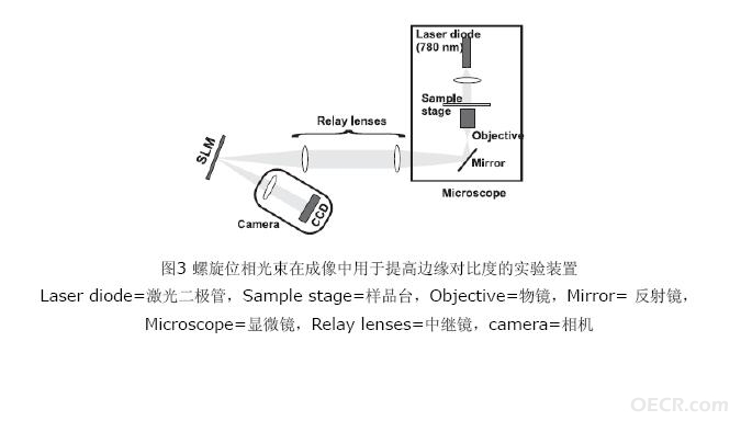

螺旋位相相衬成像
在光学显微镜中,暗场或相衬方法常被用来提高物体成像的对比度。实质上,这些方
法都可看作是傅立叶平面上的光学滤波。类似于微分干涉相差显微技术,螺旋位相相衬法
也是利用对相移的敏感性来提高成像的清晰度,特别是边缘。由于光束的对称性,还可以
对各向均匀介质物体成像进行对比增强。并且,较传统相差显微成像,边缘对比度要提高
几个量级。如图3,Severin.F等采用了Holoeye 3000反射型SLM,分辨率1920×
1080,像元大小10um。通过它产生闪耀光栅执行滤波处理5)。这里,进行螺旋相位滤波
的全息光栅,中心有一个分叉,对应于位相不连续奇点。
图3 螺旋位相光束在成像中用于提高边缘对比度的实验装置
Laser diode=激光二极管,Sample stage=样品台,Objective=物镜,Mirror= 反射镜,
Microscope=显微镜,Relay lenses=中继镜,camera=相机

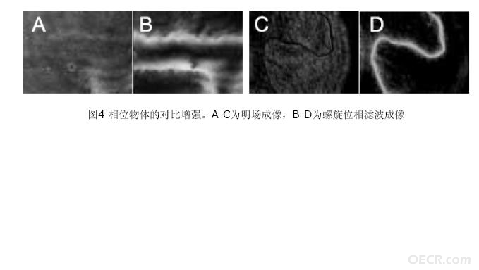

图4 相位物体的对比增强。A-C为明场成像,B-D为螺旋位相滤波成像

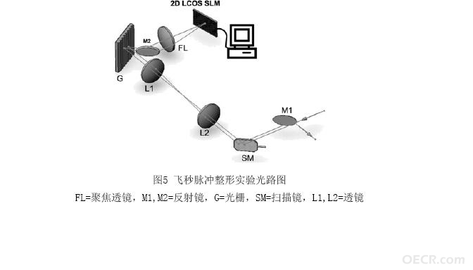

飞秒脉冲整形的基本原理是频域和时域是互为傅里叶变换的,所需要的输出波形可由
滤波实现。图5是脉冲整形的基本装置6),它是由衍射光栅、透镜和脉冲整形模板组成的4f
系统。超短激光脉冲照射到光栅和透镜上被色散成各个光频成份。在两透镜的中间位置上
插入一块空间模式的模板或可编程的空间光调制器,目的是调制空间色散的各光频成份的
振幅和位相遥,光栅和透镜看作是零色散脉冲压缩结构。超短脉冲中的各光频成份由第一
个衍射光栅角色散,然后在第一个透镜的焦平面聚焦成一个小的、衍射有限的光斑。这里
的各光频成份在一维方向上空间分离,在光栅上从不同角度散开,在第一个透镜的后焦平
面上进行了空间分离,第一个透镜实现了一次傅里叶变换。第二个透镜和光栅把这些分离
的所有频率成份重新组合,这样就得到了一个整形输出脉冲,这个输出脉冲的形状由光谱
面上模板的模式给出。
这里,E.Frumker 等只使用了一个透镜和光栅进行脉冲整形。其中,SLM 为Holoeye
HEO 1080P,承受功率密度可大于2W/cm2。在制冷的状态下,可进一步提高光功率。
图5 飞秒脉冲整形实验光路图
FL=聚焦透镜,M1,M2=反射镜,G=光栅,SM=扫描镜,L1,L2=透镜
