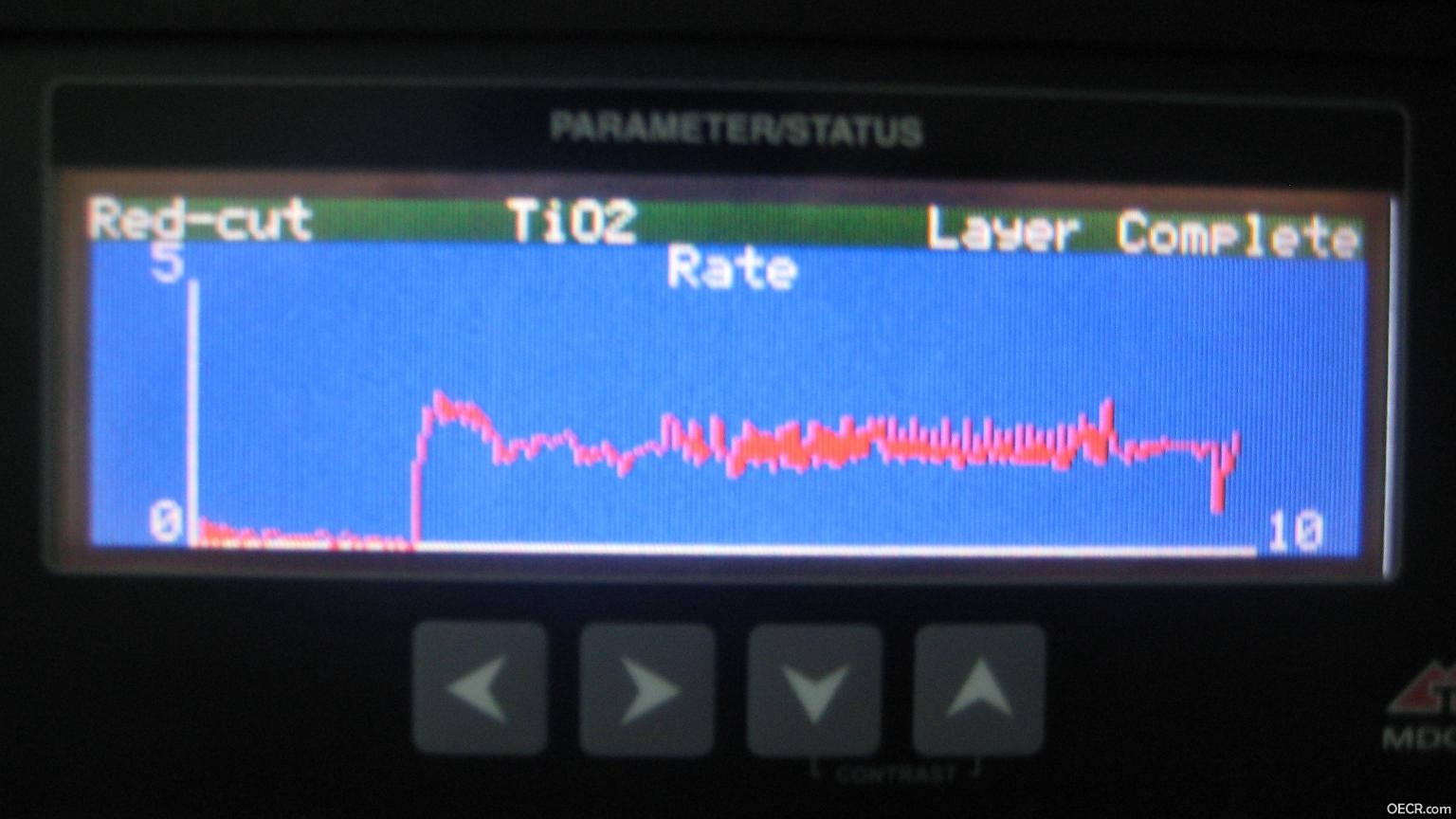

加大烘烤功率,调整烘烤调功器pid,降低烘烤温度。行星盘太大了周期性影响晶控片。烘烤灯位置也会周期性影响晶控片。
苏州膜头 发表于 2009-5-8 17:29
晶控片,有的filtek的,40多块钱的银铝合金。
现在是感觉行星盘对晶控也有干扰,具体表现在预熔时,速率显示不为0,而是起伏。镀制过程中,有密密的齿状。烘烤干扰也如你所言,但幅度要比工转要大。
不知道你们是如何解决此问题的,请教。
实际镀制曲线如下面所示
ferry 楼主Lv.8 发表于 2009-5-13 17:45:55|北京 | 查看全部

ferry 楼主Lv.8 发表于 2009-5-13 22:44:45|北京 | 查看全部
感谢楼上的热情建议,前面已经做过好多工作,包括你所指几个方面,电子枪原因也找过,排除了。因为如果把烘烤停掉,PID按360说明书给定的参考值,或者做下调整,曲线都是很平稳的。所以,现在怀疑只能是烘烤。

反正这事比较让人头疼,厂家已经调了好长时间了。现在可以确定,应该是由温度场不均匀导致,具体体现在:
室温下,开工转,没有影响,不开工转,加热烘烤时,也没有影响,但开工转+烘烤,则影响就出现了。
分析下,认为是转动时,四个小行星盘成了移动的四个幅射源,导致晶振片周围温度发生变化,从而引起速率变化。
实在想不出其他原因了,还会有其他原因吗?
