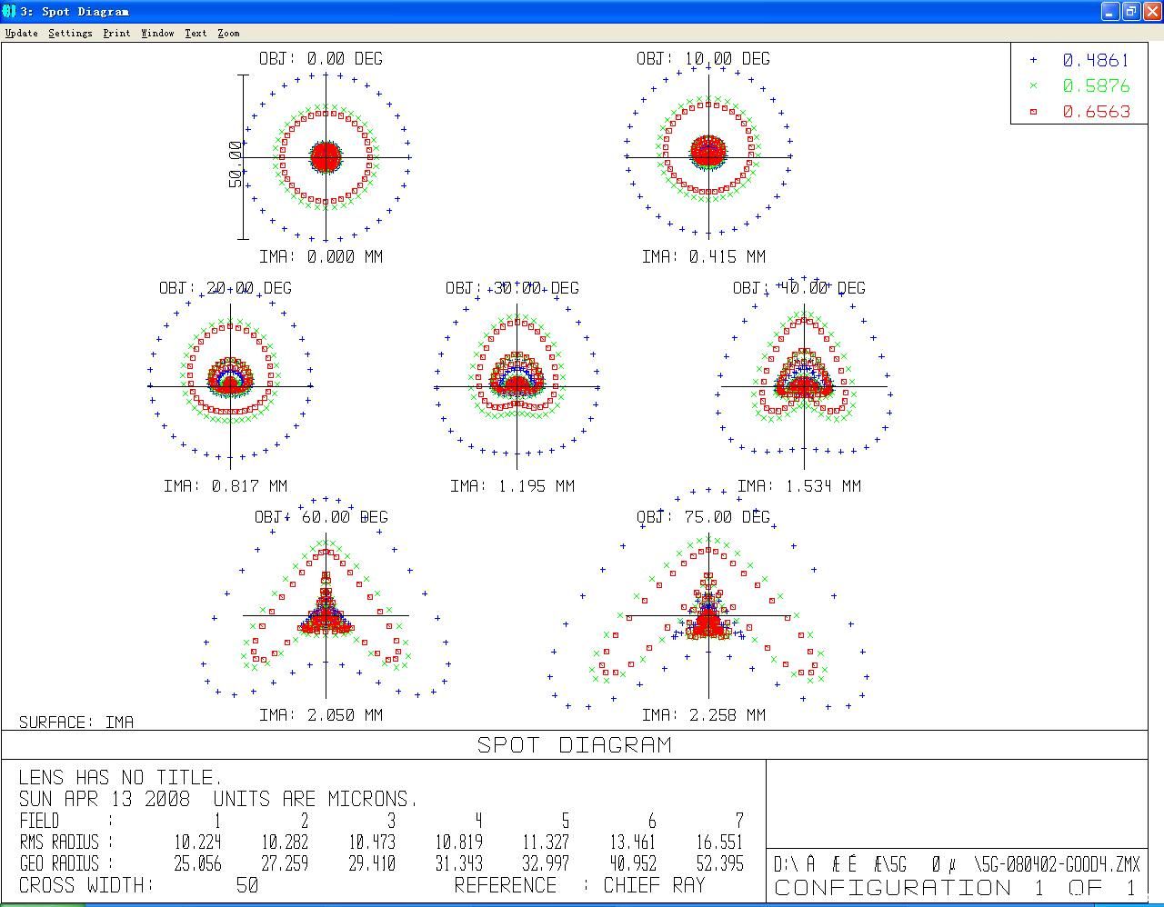

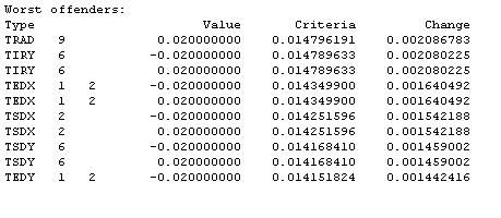

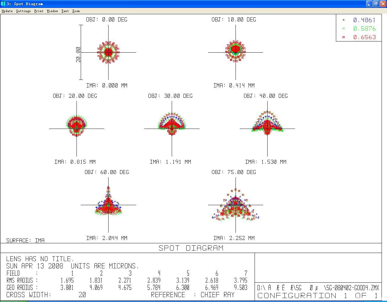

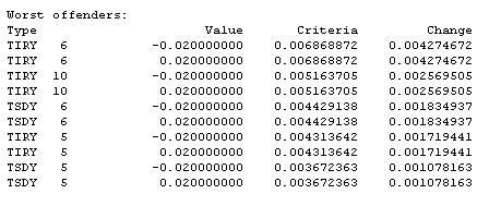

以下同一设计,F/#值大1.5的公差反而宽松 F/#值小2.0的公差较严 这是为什么啊?

这理论与实际不符,请教各位大师我的问题出在什么地方?

同一设计是按f/#1.5 设计的还是按f/#2.0设计的呢?
zhouqihui
2008-4-13 10:29:46
F/#2.0设计的.............................

两个分析的要求不一样的,所以会有不同 啊

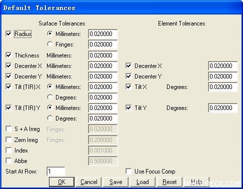

我公差设定全是一样的!

MTF基准是不一样的
